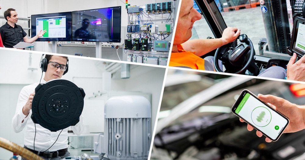

Kakva je to buka?
Analiza zvuka slična je analizi slike, samo malo jednostavnija. „Svaka mašina emituje karakteristične zvukove koje artificijelna inteligencija može proučavati. Kada nadzor otkrije neočekivani novi zvuk, obaveštava korisnika da se nešto događa”, kaže Milan Dědek, stručnjak za upotrebu AI u prediktivnom održavanju. To omogućava otkrivanje mogućih kvarova pre nego što naprave bilo kakvu štetu: kad kuglični ležajevi počnu da se zaglavljuju ili se zupčanici, trake, lanci ili druge komponente istroše, zvuk stroja se malo menja. Čovek to ne može da čuje, ali AI može.
Motori koji zvuče zdravo
Analiza zvuka našla je svoju primenu u svim segmentima proizvodnje. Sektori za postprodaju ŠKODA AUTO i ŠKODA AUTO DigiLab testiraju novu aplikaciju za pametne telefone: „Analizator zvuka“. Aplikacija koristi artificijelnu inteligenciju (AI) i pomaže u brzom i preciznom prepoznavanju potrebe za bilo kakvim servisiranjem.
Program snima šumove koje proizvodi odgovarajuće vozilo tokom njegovog rada i upoređuje ih sa postavljenim uzorcima zvuka. Tehnologija može prepoznati deset uzoraka s preciznošću od preko 90 procenata. Ako nešto nije u redu, aplikacija utvrđuje zbog čega nastaju odstupanja i kako se mogu rešiti. To servisiranje automobila čini bržim i efikasnijim.
Stanislav Pekař, rukovodilac ŠKODA sektora za postprodaju, dodaje: „Analizator zvuka sjajna je ilustracija mogućnosti koje digitalizacija nudi. U budućnosti ćemo koristiti AI tehnologije kako bismo kupcima ponudili još personalizovanije usluge i poboljšali njihovo iskustvo.“

Još jedna pametna ideja zasnovana na AI razvijena u FabLabu nadgleda stanje ležajeva u kliznim transporterima. To su veliki paneli koji nose delove automobila u delu proizvodne linije. „Koristimo termalne kamere za nadgledanje temperature kugličnih ležajeva transportera, koji mogu da se zaglave.“
To nam omogućava preventivnu zamenu ležajeva pri kraju njihovog veka trajanja“, objašnjava Růžička. Sistem se takođe oslanja na podatke iz električnih motora koji napajaju klizne klipove. Pojednostavljeno, kada ležaj počne da trune, električni motor radi manje glatko, pa se problem predstojećeg ležaja potvrđuje iz dva izvora.
