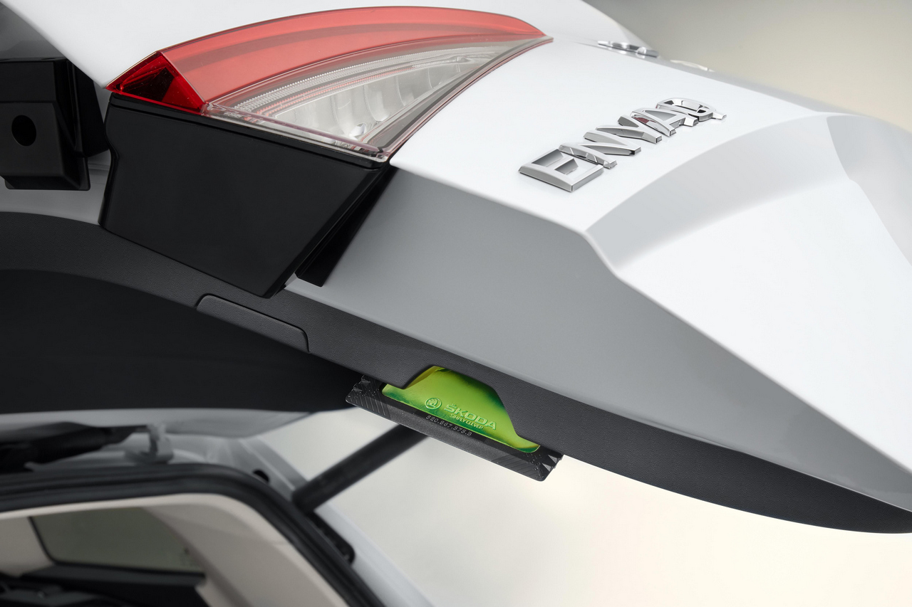

Strugač za led je alat koji bi svaki vozač trebalo da ima u automobilu. Vlasnici ŠKODA automobila imaju prednost u tome što se njihov strugač za led nalazi u poklopcu rezervoara za gorivo ili, u novom ŠKODA ENYAQ iV električnom SUV modelu, u vratima prtljažnika. Zašto tamo? Zašto ne u vratima vozača? To je Simply Clever ideja: kada otvorite poklopac rezervoara za gorivo ili vrata
prtljažnika, nema rizika da sneg padne s krova na sedište. Kada koristite strugač za led, najbolje je započeti s bočnim prozorima gde je sloj leda obično tanji. To omogućava grejaču vetrobranskog stakla da u međuvremenu omekša led na vetrobranskom staklu. Prvo koristite bočnu stranu s udubljenjima za razbijanje leda; zatim počistite led ravnom stranom.
